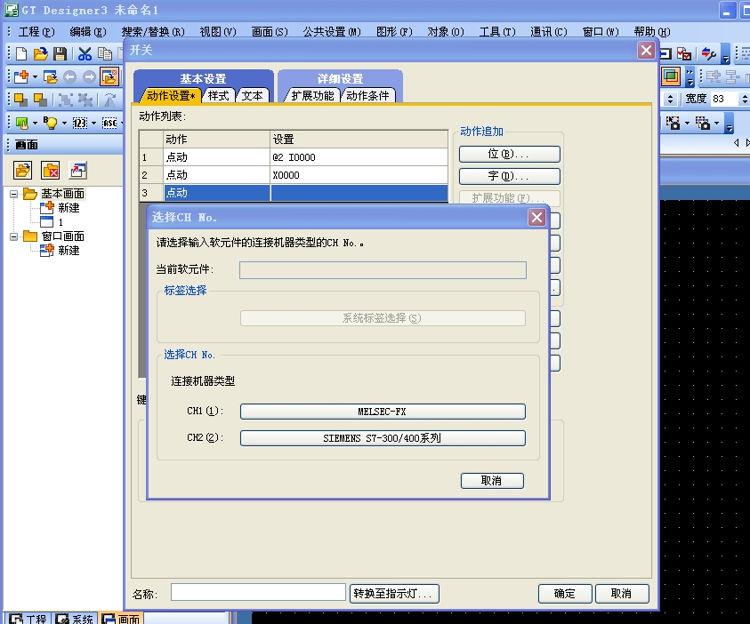

厂里的机器:PLC 三菱FX3U-64MR
三菱触摸屏GT-1150-QBBD-C
它们通讯用PLC自带的通讯口与触摸屏RS-422通讯
现在厂里在原来的机器基础上加了个机器,它的PLC是西门子PLC300系列与别的触摸屏通讯,机器有两个触摸屏不好操作,我现在想把两个触摸屏合并成一个,用三菱触摸屏跟三菱PLC通讯有跟西门子PLC通讯,另一个不用,请问下各位师傅们三菱触摸屏怎么与西门子PLC通讯?(现在三菱触摸屏通讯口还有RS-232和miniUSB通讯口)

应该可以的!!!我们公司就有GP-2600-24V的触摸屏控制三菱Q173和日立LQV120俩种不同的PLC!

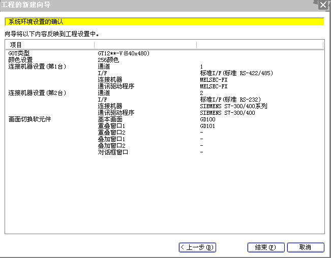

在GT3里试了一下GT11 系列的只能连一个PLC,和周边设备例:条形码扫描仪,GT12的就可以,在软件里定义了一个开关可以自由选对应的PLC,手头有PLC不是更好,自己可以试试啊
lanqq123
38 个
163 点
540 分
在线时间: 98(小时)
2013-03-08
2025-06-14
查看lanqq123的
发表于: 2013-09-06 17:18
定义开关

三菱GT15、16系列可以支持4通道不同协议,最多可以和4个不同的外设(比如PLC、仪表、变频器)通讯,只要表里能选到的都可以。GT11系列属于普通型,只能连一种外设。GT12可以连2种外设。
