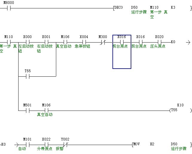

自学PLC一个多月了,今天把一台联得的ACF贴附机程序下载
下来看了下,发现供应商的编程很有创意,用DECO译码指令
和MOV指令控制辅助继电器M来代替步进指令,觉得很新奇,
特来和大家分享一下。
追加:哪位高手能说一下这种编程方法的优点与缺点吗?
[ 此帖被sofarzhu在2013-09-09 20:19重新编辑 ]

1楼  发表于: 2013-09-05 21:57
遇到需要双线圈的就要傻眼了……
既然系统提供S寄存器,为何不用呢?

3楼  发表于: 2013-09-06 08:32
引用第1楼cvlsam于2013-09-05 21:57发表的  :
遇到需要双线圈的就要傻眼了……
既然系统提供S寄存器,为何不用呢?
Good Luck~
确实如此
虽然很 “新奇” ,除非控制的东西很少,(输入、输出很少)
如果程序复杂,坏了维修不好办了!
其实这种设计,我认为故意这样设计的,是为了让厂家坏了,如果不是高手,无法自己维修。
如果按通俗设计,一般学PLC的都可以维修。

4楼  发表于: 2013-09-06 10:01
其实跟移位指令差不多的,顺序控制最学用的就是译码指令与移位指令。

6楼  发表于: 2013-09-07 06:15
Q 系列有S ,状态转移么?  我们也用楼主 这种方法 做升降机的动作。

7楼  发表于: 2013-09-07 16:14
其实这种方法很好用,尤其是在台车控制站位的时候非常合适,我就经常用

10楼  发表于: 2013-09-09 13:26
引用第4楼wy159357于2013-09-06 09:07发表的  :
这样子,出了问题查故障,可得好好的想想译码过程了(藏的好)
其实也不是很难把?我一个自学PLC一个多月的人都能看懂并且写出注释,别人也能把?

11楼  发表于: 2013-09-09 13:40
遇到需要双线圈的就要傻眼了……
既然系统提供S寄存器,为何不用呢?
Good Luck~
初学者才会犯双线圈错误,避免双线圈错误也很简单,多用辅助继电器,最后再合并输出,逻辑也很清楚。
PLC刚推出时多用步进指令,后来发展了,高级指令也多了,就不用步进了
