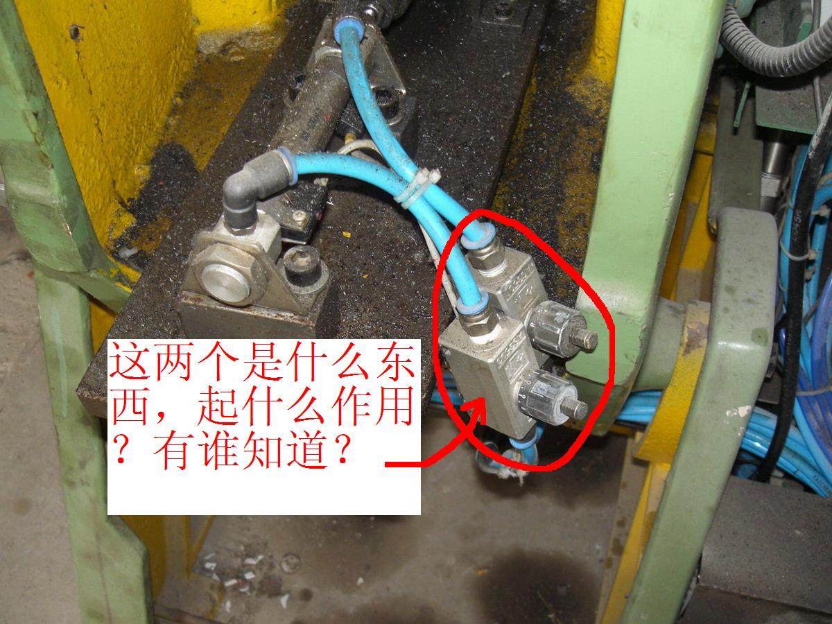

请问这是什么东西,起什么作用?有谁知道?

这不是气缸的单向节流阀吗?

这个是节流阀,对气缸的A ,B腔进行控制,达到对活塞运动速度的调节。

楼上上两位都是正解,这个你看成是个手动微调就好了,控制空气流量的

是节流阀

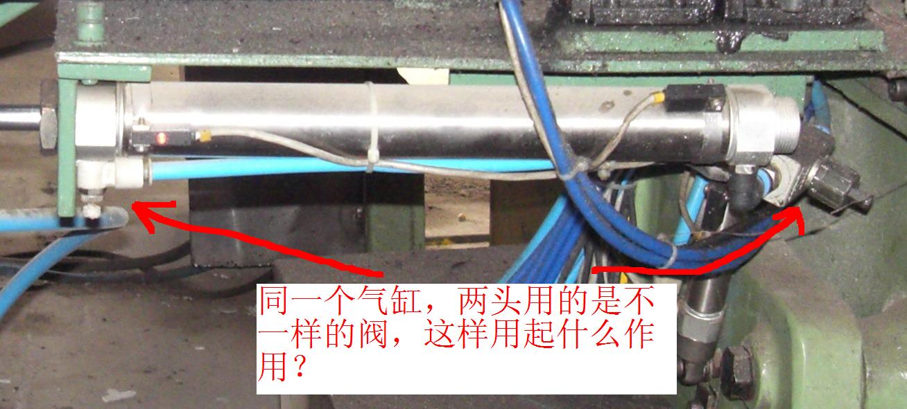

有可能工艺要求不一样,汽缸出、回速度不一样
