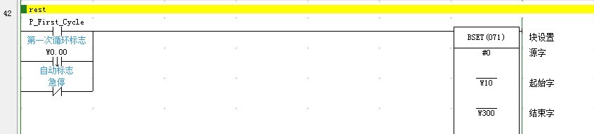

描述:程序指令图示
请教怎么理解这个指令,看不懂是什么意思。懂的请指点下。。谢谢!

将数值#0分别送给w10到W300,也就是W10到W300全部的值都是零,清零。

第一次循环是什么意思?怎么理解

第一次循环是指PLC上电后,只有第一个扫描周期得电,以后就一直是断开状态

就是复位所有值呗

就是将一个字或几个字清零

类似于rsta指令

块置位,如BSET #FFFF 100 101,就是将100和101全部置1
