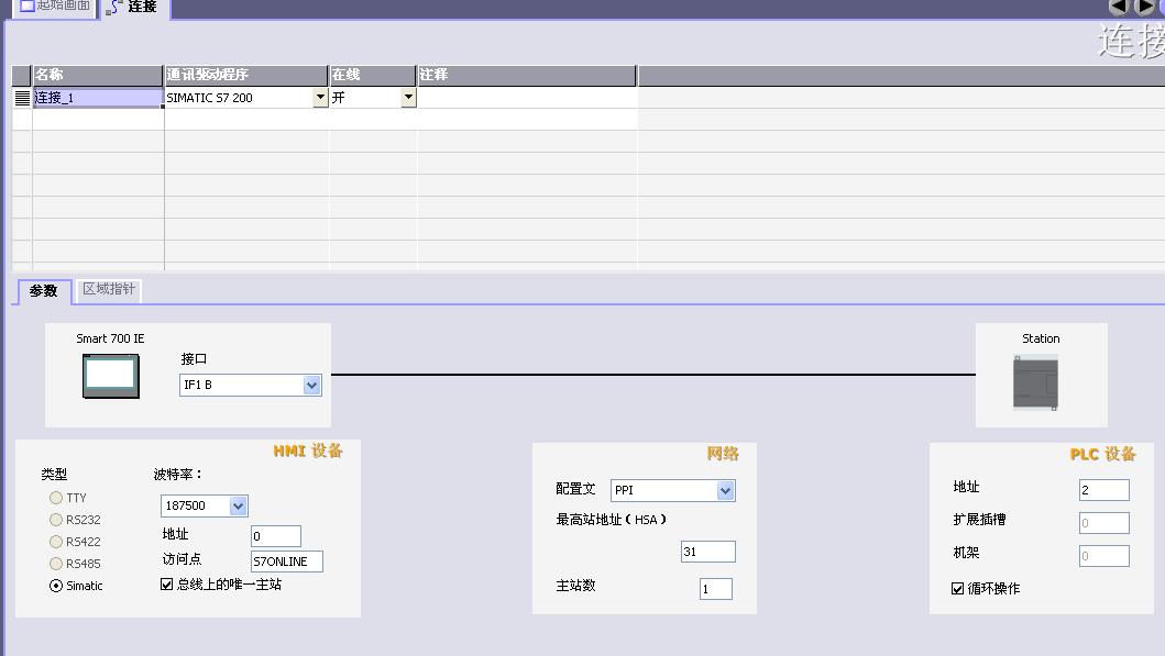

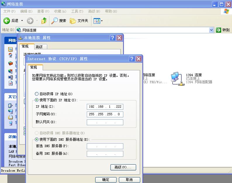

描述:本机IP地址
描述:这个网卡后边有个激活字样,什么意思呢,下边的TCP/IP(AUTO)没有激活字样,可是俩个都试过了,都不成功
描述:那个波特率有3个选项我也都试过了,都不行
描述:HMI里的IP也设置成192.168.1.110了。
我的SMART LINE 700IE与PC就是通不上阿,以太网连接的。用WINCC FLEXIBIE传送,总是无法建立连接,请验证您的设置,接口,电缆和设备类型等。可是我已经不知道还有哪里需要改了,求大神帮帮忙,这个通信我弄了半天都多了,还是没连上,很有挫败感。。。HMI也设置过了,IP 为 192.168.1.110

本机IP 地址 192.168.1.104  一楼的图没截好

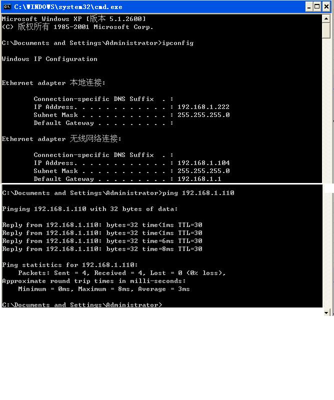

开始--运行---ping 192.168.1.屏的IP地址     我到现在还真没有发现过板本有问题,

我发现了个问题,那个192.168.1.104是我的无线IP地址,我把对应的PGPC口改成无线网卡的也不行。然后我关掉无线直接网线连触摸屏,IP地址不一样了,169.什么什么。然后我又都按那个网段设置了,网卡也改回来了,还是不行。忍无可忍打电话求助,人家告诉我,不要用网线,网线太麻烦,用PC与PLC连接的PPI线就行。。。。于是还真行了!!!啥都不用设置,真恶心死我了。现在没问题了。以后尽量不用网线,因为到现在都通讯不上

无线和有线我都改过了,也PING过了,结果跟这个差不多,有线的延迟还要高些,12MS吧,其他一样。都不行
