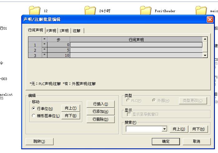

有的开头有很多注释,有的行与行中有注释,是如何做出来的。呵呵

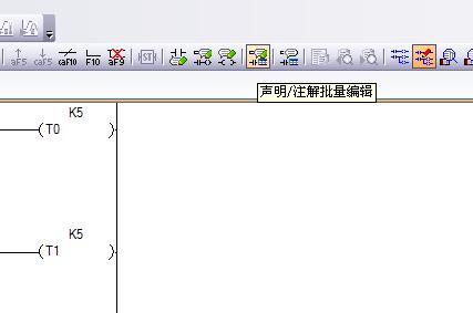

这很简单呀,将你写好的程序变换后,在编辑状态下在工具栏找到如图一的行间注释编辑按钮,点一下会弹出图2的对画框,按需要编辑就可以了,当然这一切成功的前提是你要在视图下拉菜单选中声明显示。

写完程序,再选择写申明注释的按钮,再按你需要注释的行,就可以写了
