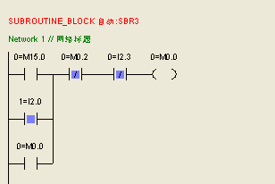

装载了一个复杂点的程序 提示一个错误代码
当然试了 起保停是没问题的
然后用一个简单点的程序 又出现问题了
我想发个图 不知道这样发对不对 没发过图
请大家帮分析下 大家一起研究下怎么用模拟器

就像图里面那样 前面都接通 线圈却不通
谁用过这个 帮分析下 谢啦

能确定M0.0只在图中使用了吗?从图中看,程序中其它网络中肯定使用过M0.0

这个模拟器本来就是不完整的,只是一帮爱好者自己弄得,很多指令用不了。
稍微复杂也会出错。
