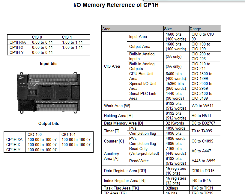

各位我一直用的是三菱的,现在需要用欧姆龙的PLC, 三菱的输入X,输出Y给人的感觉很清晰,可是欧姆龙的输入输出点位我搞了半天还是不明白。
我用的是CP1H系列的PLC, 欧姆龙的输入点是用什么字母代替? 输出点是用什么字母代替? 还有他们的实际输入,输出地址如何确定??
三菱输入1就是X1, 输出1就是Y1, 欧姆龙如何理解????求助

基本上从0通道开始的前十个通道是输入,从100开始的前10个通道是输出

输入点好像是3位表示,输出点好像是4位表示,中间点好像是5位表示。不太熟悉,仅作参考。
