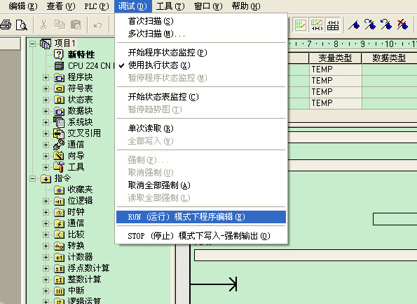

各位大神,S7-200运行中写入具体怎么操作?我选择了“调试”‘RUN ’ 模式下程序编辑 之后不知道怎么操作, 还是说我的PLC版本老了,CPU226 01.23的版本

见图蓝色部分

您好版主,我就是这样操作的,问题是之后鼠标上出现了PLC小图片却仍然不能修改梯形图,还是只能监控梯形图

修改时需退出监视模式。
修改完之后下载入PLC。

程序下载到PLC后运行,再点击监控模式

系统块设置好下载到PLC就中了
