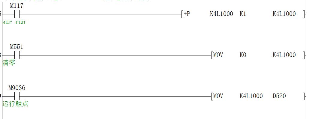

三菱A系列PLC断电保持计数怎么写,求帮忙

程序如图,谢谢

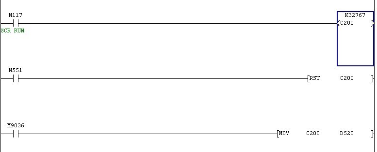

使用锁存继电器L,有断电保存的功能,修改后,如图:

谢谢,
试过了,
