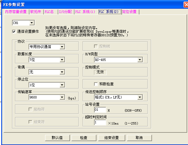

FX3U-485ADP和组态王通信谁会
搞了一天都不行。
主要是这个设置问题

怎样设置才行啊图片

怎样设置才行啊

你的PLC用的是编程口还是扩展通讯口,编程口的参数是固定的,只有扩展口才设参数。
你的计算机是直连PLC,还是透过以太网连接PLC?

搞定了。谢谢各位。计算机用的232转485,然后接到模块上

记住格式 ADPRW K1 K3 K1000 K1 K1 表示站好 K3 (K6) 读/写 K1000 对象地址 K1 个数 该指令做通讯特方便 不用校验 直接读或写 通讯格式在 D8420 里定义

MODBUS專用模組
比較簡單易用
但缺點是,只能連16台
站號超過16以上,無作用

通道1和通道2都可以设置;用PLC自带的PLC2系统设置或者定义D8400或者定义8420
用485BD模块就要定义D8120
