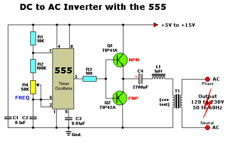

请教各位:下图电路中,R4可调电阻起什么作用?C4 L1分别起什么作用?我按此图做了电路,逆变的目的是实现了,但是功率做不上去,就是带一个AC220V的继电器也有很大的压降,继电器是正常吸合了。我测了一下NE555的3脚输出电压只5V,可正常电压应当是与电源电压相差不大的。在R3前面后面测也是5V,在升压变压器的初级测量也只有4到5V电压。大家帮忙分析分析看,谢谢!

R4的作用图上不是写了嘛,调整频率啊,主要通过调整R4而影响C2的充电速度,进而改变555的6脚上三角波的频率,影响3脚的频率。Q1,Q2,C4组成单电源推挽放大电路。同时C4和L1还对波形进行整形。
查元件手册,TIP41集电极电流6A,功率60W。因为Q1,Q2是工作在放大状态,所以该电路的功率不会很大,极限功率75%*60=45W,实际时看你电源电压高低。要提高功率需使三极管工作处于开关状态,单在开关状态,输出电压波形就很难保证在正弦波了。

太感谢了,分析的透彻。想请问如何能工作在开关状态呢?还请赐教,感谢!

您好,想咨询一下,按照这个电路的元器件设计,目前您这个电路的功率能达到多少W?

我试的结果可能只有2W以内吧。根本带载能力极差,不值得一提

引用第1楼hxl202319于2013-09-02 20:32发表的  :
哥,膜拜了。
小弟愚昧。小弟觉得“C4和L1还对波形进行整形”是对的,也觉得C4和L1同时也在储能、释放。这样理解有木有一定的道理?

那就太谢谢楼主了,我现在要做一个DC48转正弦波110V  功率1W左右的电路,这个电路太经典啦!(只不过为了给NE555供电,还要加稳压芯片,有点麻烦,因为产品体积受限……楼主如果有好方法,欢迎指点一二)

用一个EG1181电源模块就可以了,外围元件少,电压范围宽

引用第5楼liuliangdt于2013-09-02 22:27发表的  :
哥,膜拜了。
不错,C4 是在信号负半周时,给Q2供电,即 “储能”
具体工作原理,百度一下 OTL 工作原理就知道了。
这个电路功率大小,不光是由Q1和Q2功率来决定,同时电容C4的容量,还有输出变压器三方面来决定。

用什么好办法加大这个电路的功率呢?

在输出的功率管子上并联管子!!

这个R4是调整震荡时间的,C4、L1是提供负半波的电源,相当于OTL功放。
压降大是C4的容抗造成的。此电路只能驱动小功率负载。
