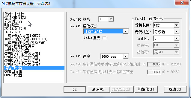

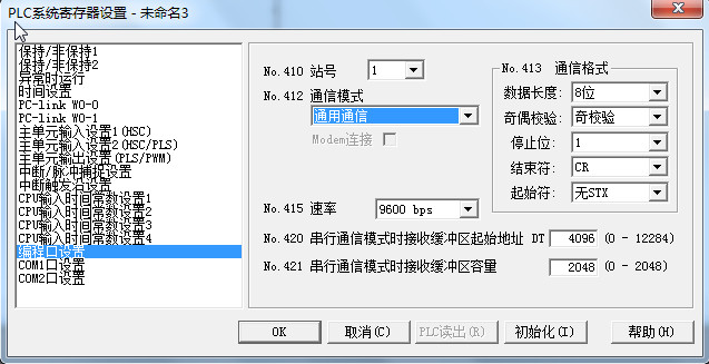

松下PLC 下载程序时不小心把几个端口都设为通用通信了,现在连不上机,有没有那位师傅知道怎么把编程口和com口恢复计算机链接,希望高人指点一下喔,不然这部PLC就报废了。

修改之前
修改之后

复位就可以了
