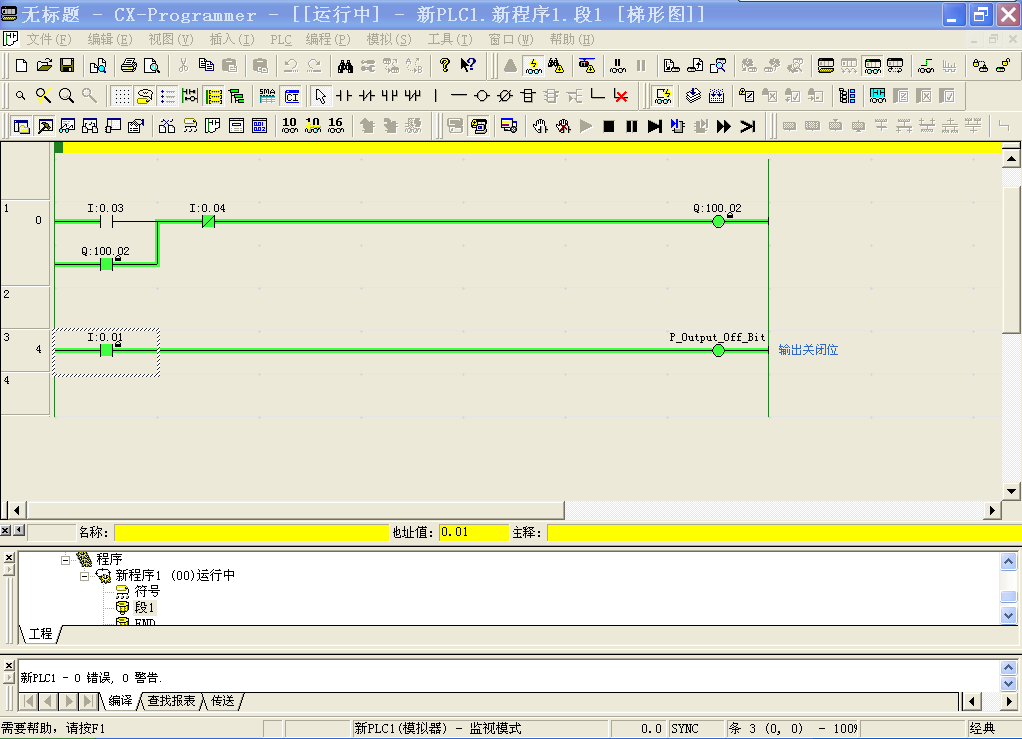

请帮忙看一下这个程序是咋会时啊,欧姆龙的模拟软件。

请帮忙看一下这个程序是咋会时啊,欧姆龙的模拟软件。该程序中的Q100.02,在A500.15置1时,为啥不复位啊。问题出在哪啊。欧姆龙的输出关闭位与三菱的输出禁止M8034用法不一样吗。

你强制置1 , 它怎么复位啊

你把那个位强制解开就好了
