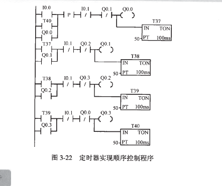

程序能实现顺序控制吗?

RS指令简单多了,又好理解

发表于: 2013-09-03 16:42
能实现

发表于: 2013-09-03 16:48
不行啊,第一行P指令要和I0.0先串联,下面再并T40和Q0.0。

发表于: 2013-09-07 21:18
第一个定时器T37就不会工作。详细任务是什么?
