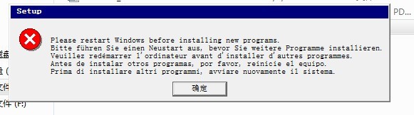

wincc flexible sp4 安装求助

在安装是出现这个,具体是什么原因啊?

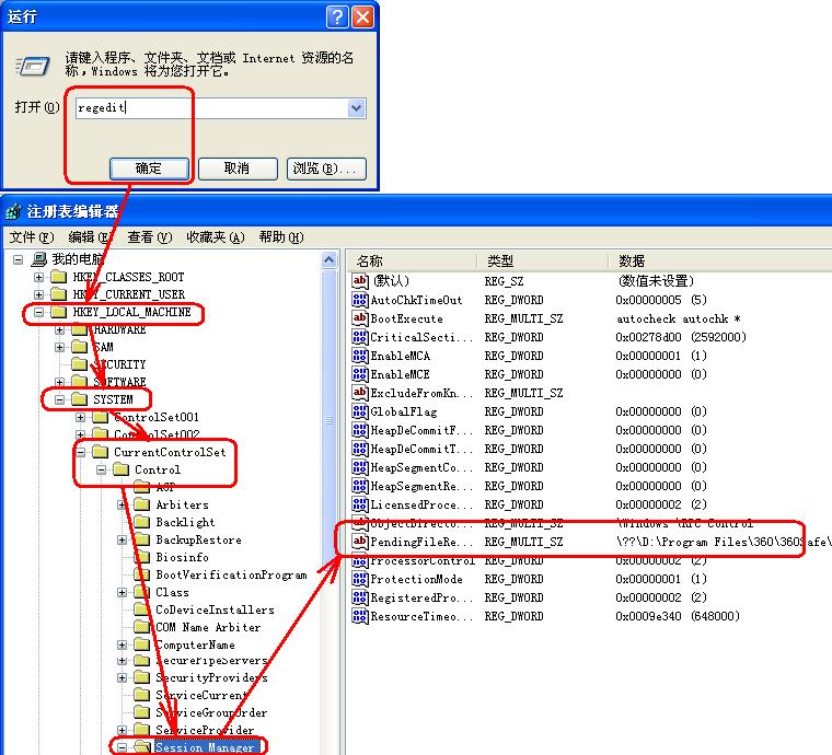

要你重启后安装,如果一直出现,则修改或者删除注册表的一个键值,本论坛这个问题有答案的。

发表于: 2013-09-02 10:13
我也遇到过,出现做系统就ok了

发表于: 2013-09-02 20:32
如此删除最后红框内的值

发表于: 2013-09-03 13:54
以后能用
