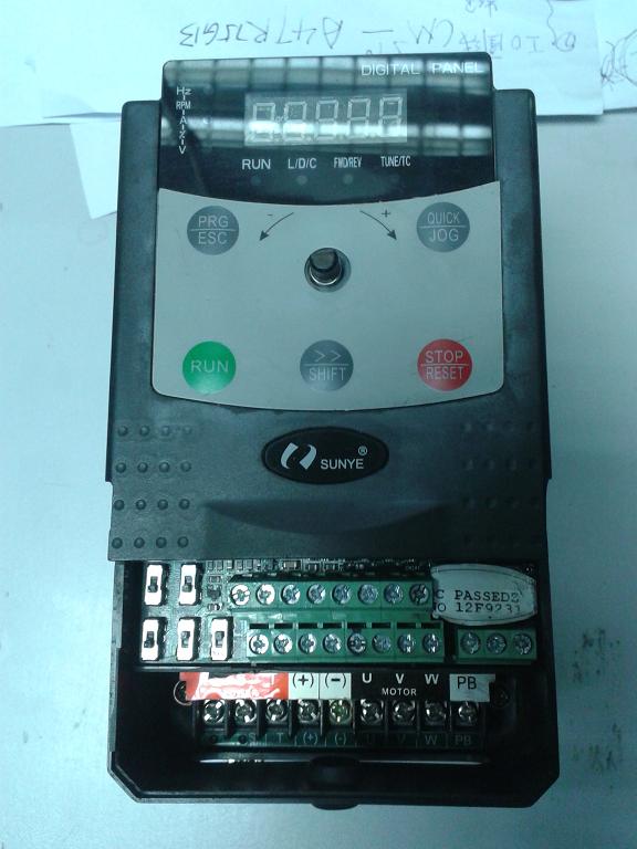

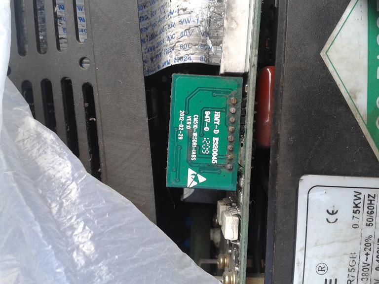

    6楼  发表于: 2013-09-10 19:32
    回上海时俞老板又把一个坏的变频器交给我,看看能修好吧,打开里面好多的铁屑,还有水和油,先清洗过后,检查线路,有多处短路的痕迹,贴片二极管烧坏,排线腐蚀掉了,开始看了感觉没有修的必要了,但是后来还是修了,利用万用表一个一个排查,解决掉最终修好了。哎辛苦辛苦。最后给涂了松香,明天给寄回无锡。
