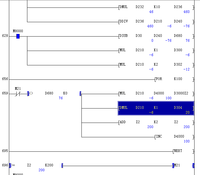

再发一帖,求解答 D210上下值为什么不一致

为什么D210上下值不一致呢?????

因为你上面定义了,D210 是 -6 后面是一个循环程序,所以每次D210 数字就会变!

你用的是DMOV指令,是把D211D210的双字内容作为被乘数。
即使我不使用DMUL,但是结果还是不等于啊
