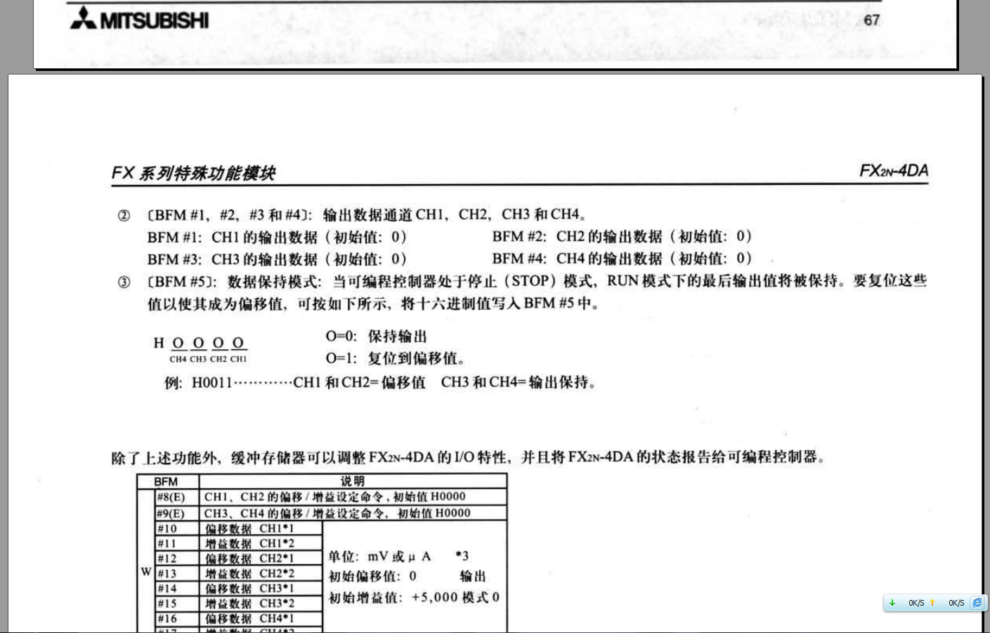

请高手发一个三菱FX2N-4DA模块恢复出厂设置程序多谢!我的模块通上电就有电压和电流输出,想恢复出厂设置,谁有恢复出厂设置的程序呀发上来多谢了

我买的是二手模块。其中一个有电压输出,其中换另外一块就正常,不知道怎么搞,有没有复位程序发一个上来多谢

把#20缓存置1,就能初始化模块。初始化后,#20缓存自动恢复0。
恢复的方式,可以通过GX软件对缓存直接置1;也可以通过顺控程序,【TO K0 K20 K1 K1】,TO指令详情可以参考手册。

x0
|----| |--------------------[ TOP K0 K20 K1 K1 ]---| 注释:X0为ON的上升沿,用TO指令对0号模块的20号缓存写1,长度为一个字。模拟量模块要接在主机后面第一个位置。

试试把BFM#5数据保持模式设置为复位到偏移值看看

手册上有的 做个程序重新设置下增益偏置
