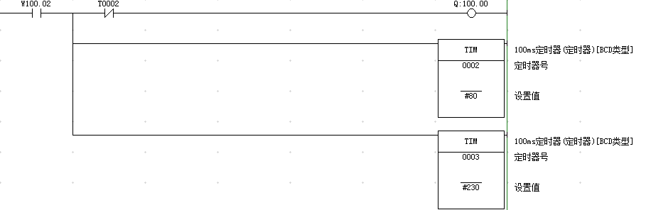

设计一个电动机正自动控制程序,要求电动机启动后反转8秒后停15秒,再正转8秒,停15秒,如此循环,直到按下停止按钮
各位大侠帮忙哦 这个程序该怎么编

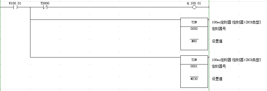

LZ你这个是书上的题目吧。。。我帮你写了个.我用仿真软件测试过。

可以用其他的指令的吗

发表于: 2012-03-19 14:15
你想用什么指今

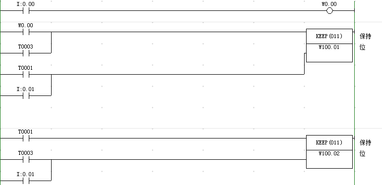

发表于: 2012-03-19 14:20
keep(011)

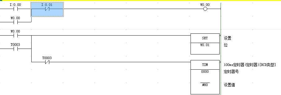

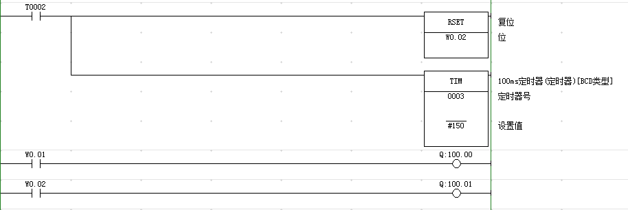

发表于: 2012-03-19 14:47
就是不用SET 和RSET指令的

发表于: 2012-03-19 15:56
按版主说的用KEEP指令。。测试过可行
