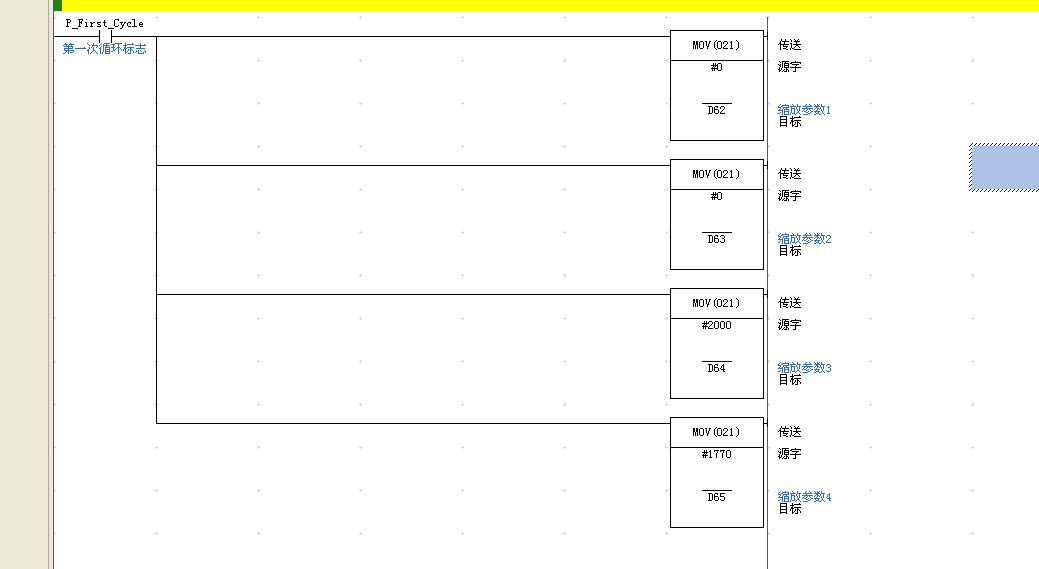

所用一个4~20MA的传感器,量值范围是0~200,程序设置如图。如果量值范围改为0~300,程序如何更改?是不是这要把#2000改为#3000就可?好象这样不行诶!还是该D200为D300?请教高手

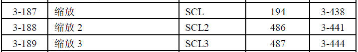

在你的程序查找这些指令:
