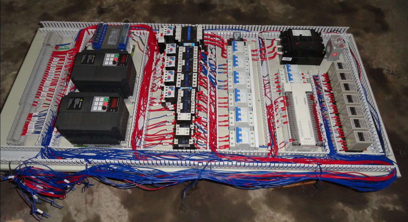

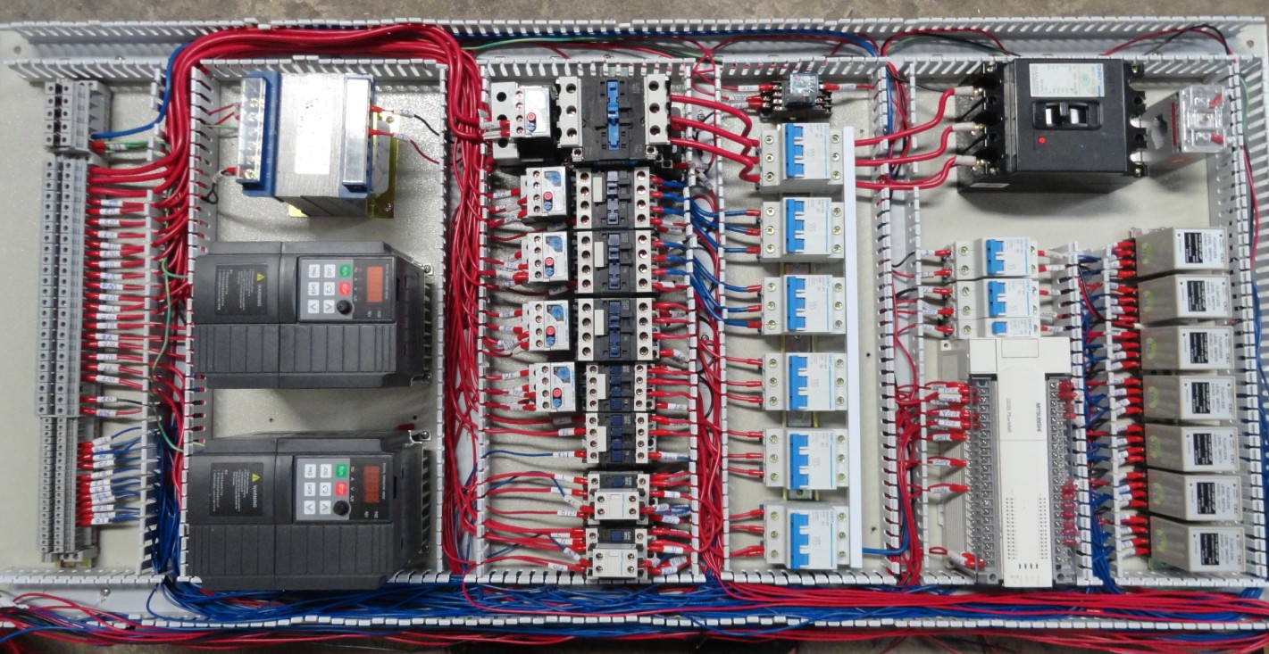

1.这电柜22KW,主电源线,用现成的10平方线行不行,如用16平方,只用几米的,不好买啊
2.大家说说,这柜做得如何?大家不要客气,尽敢拍砖过来。

手工可以的。
主电源线,尽量不要细,粗点可以。

22KW 10平方够了

还没接完吧

好像PLC点数利用的很少

建议变频器安装在上面啊

三相空气开关输出电源线没线标,变频、变压器的确最好装上面咯

16平方最少。2200瓦峰值100多安。变频器装得好!!!!

最上面那排是什么?

从图片上看:用大了点数的PLC有点浪费,变频器最好不要安装在PLC正下方,以免灰尘和热空气进入PLC内部影响到正常工作和寿命,同要注意电柜散热。
