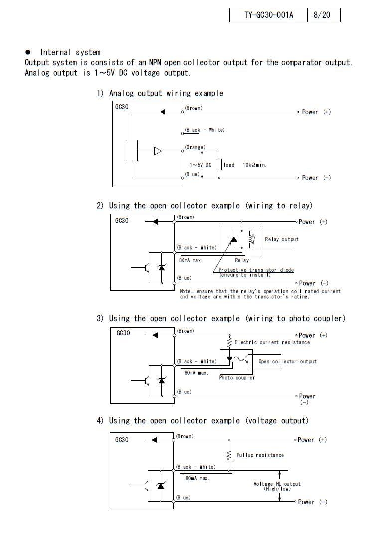

搞不懂里面,黑色线与白色线,哪个是信号的正极?
