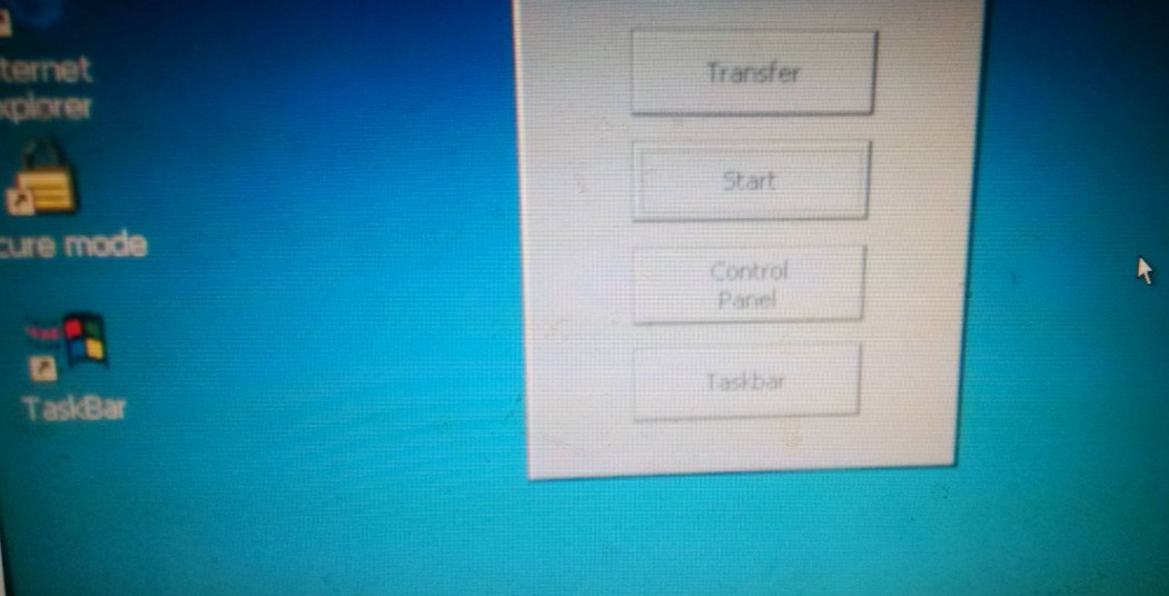

我公司的西门子触摸屏开机后出现以下画面,按START没反应,如何解决哦?

重新刷OS试试!

用户程序重新上传

重新OS
重传程序已经解决,谢谢大家哦
