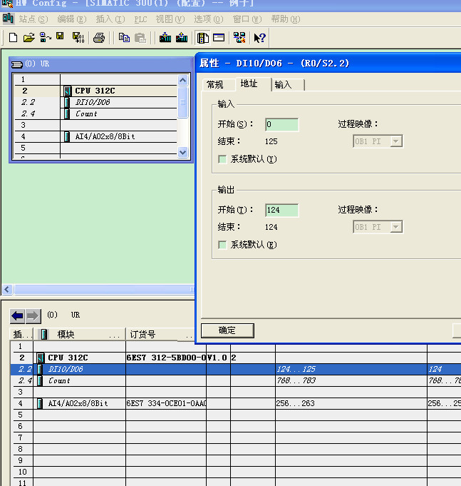

s7-300的 订单号 313-6cf03-0ab0 它默认的输入地址是i124.0 如何将它改成i0.0 输出同上 初学者 感激不尽

ctrl+f【查找与替换】中进行。

点击模块属性

正如上面所说的那样,有图有真相。

就在拓展模块属性里边
