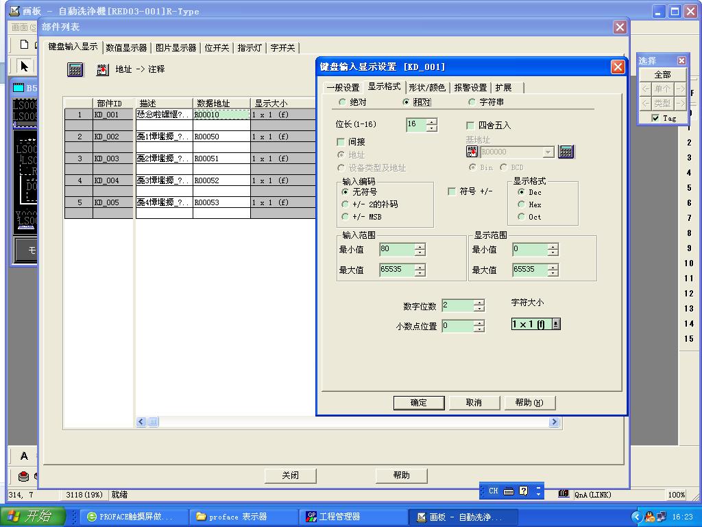

公司有几台洗净机用到Proface的触摸屏,里面的洗净时间是有下拉小键盘设定的,现在想给这个洗净时间设定一个最小值,低于这个值就设定不了。可是在工程画面找不到怎么来设置,请大家帮忙看怎么解决这个问题!

1楼  发表于: 2013-08-27 11:10
在要输入的数据寄存器中可以限制输入数字大小。

2楼  发表于: 2013-08-27 11:19
引用第1楼hgmgwe于2013-08-27 11:10发表的  :
谢谢1楼,哪就是说要在PLC中修改?触摸屏中不能限制?

3楼  发表于: 2013-08-27 11:27
以上是具体画片

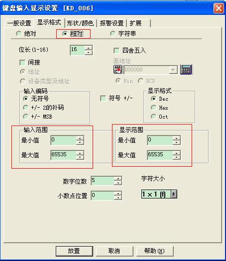

4楼  发表于: 2013-08-27 11:55
引用第3楼yishihu于2013-08-27 11:27发表的 :
以上是具体画片

5楼  发表于: 2013-08-27 14:19
谢谢4楼斑竹的回复,是这样的设置画面下自己修改上下限就可以了吧。放置怎么理解?要覆盖原来画面吗?

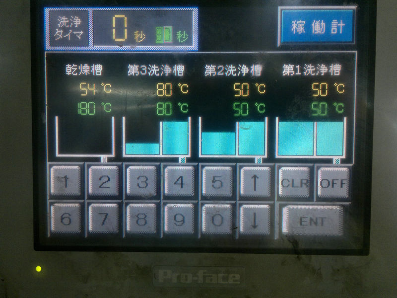

6楼  发表于: 2013-08-27 14:59
以上是实际现场触摸屏显示画面,触摸屏程序修改的很少,问题比较多,请大家不吝赐教!

7楼  发表于: 2013-08-27 16:33
引用第5楼yishihu于2013-08-27 14:19发表的 :
你只要修改原來的就好了,並非需要新增,新增會出現放置,請多參考相關手冊!

8楼  发表于: 2013-08-28 09:52
真的不知道该怎么修改这个寄存器 R10 LS005001 KD01一堆数据,请斑竹详细介绍一下

10楼  发表于: 2013-08-28 11:55
画面里面就可以设定的。位数和小数点位数都可以
