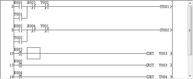

    如下,有一门, 需要俩个开关来控制门的开启和闭合。门那里有感应器俩个。分别是门的关闭和开启。
俩个开关是靠控制液压电机推动门的开合,门没和到位置液压电机就一直运转。
    这个梯形图是什么的,还有元件分配。
  求详细点的,那位高手指点下,我刚学。我有些东西想不明白。需要看下。

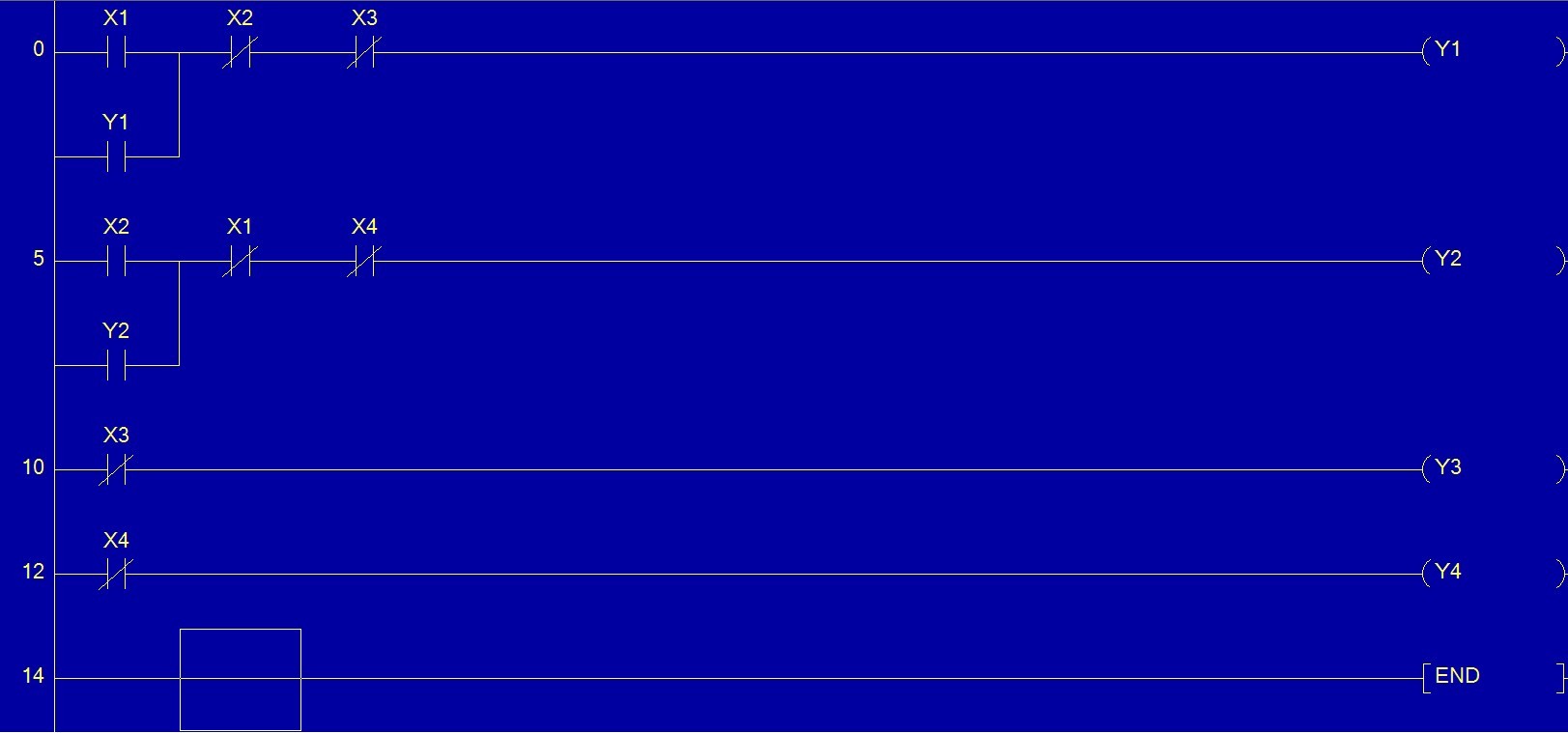

3楼  发表于: 2013-08-27 09:19
做出来了
好像少点什么
youtuo
发帖数量: 37 个
工控威望: 173 点
下载积分: 1117 分
在线时间: 9(小时)
注册时间: 2013-06-28
最后登录: 2014-11-06
查看youtuo的 主题 / 回贴
4楼  发表于: 2013-08-27 09:22
开关x1和X2互锁,感应器X3和X4 。指示灯Y3和Y4。但视乎少点什么。电磁线圈Y1和Y2怎么停下来?

5楼  发表于: 2013-08-27 10:56
1.假設感應器為有感應ON 無感應OFF
2.控制按鈕為回復型
X1           X3       Y2
--|^|----------|/|-------|/|---------(Y1)
  Y1    |
  X2           X4       Y1
--|^|----------|/|-------|/|---------(Y2)
  Y2    |
  X3
--||--------------------------------(Y3)
X4
--||--------------------------------(Y4)

7楼  发表于: 2013-08-27 20:36
X1           X3       Y2
  Y1    |
  X2           X4       Y1
  Y2    |
  X3
X4
2.控制按鈕為回復型
1. 感应器是常开的是吗?
2.控制按钮也是常开型的是吗?
最后的指示灯是常开才会亮吗?
就是说X3常开就会把指示灯Y3弄亮。

11楼  发表于: 2013-08-27 21:28
这应该是比较基本的正反互锁控制了,给你点建议:
1.一个设备控制应该有停止和急停!虽然没说,但这是基本的要求。
2.电机输出是靠PLC输出来控制的,所以必须要有Y1和Y2互锁!
