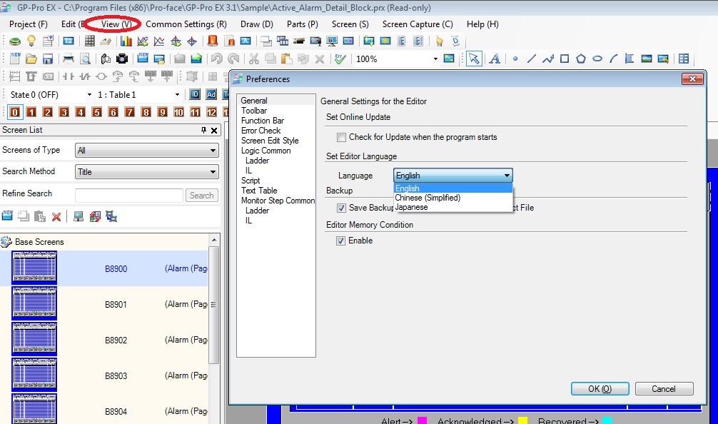

      求大神指點,安裝GP-PRO EX3.01軟件后,想將英文介面轉成中文;去官網下載了中文漢化補丁EX30_setup_CHS.EXE,
提示安裝成功后,打開GP-PRO EX3.01軟件,介面仍然是英文,求指導

5楼  发表于: 2013-09-12 15:13
View -> Preference
然后看插图。 还软件语言

6楼  发表于: 2013-09-12 15:17
VIEW -> PREFERENCE
然后看插图
