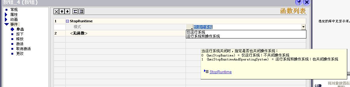

RT,现在用的屏是MP277 TOUCH,开机启动项目后不知道怎么关闭,想在界面上做一个关闭按钮也不知道应该怎么做,求指点

做一个按钮,启用事件后进入函数。那里面会有更改选项。

谢谢1楼
