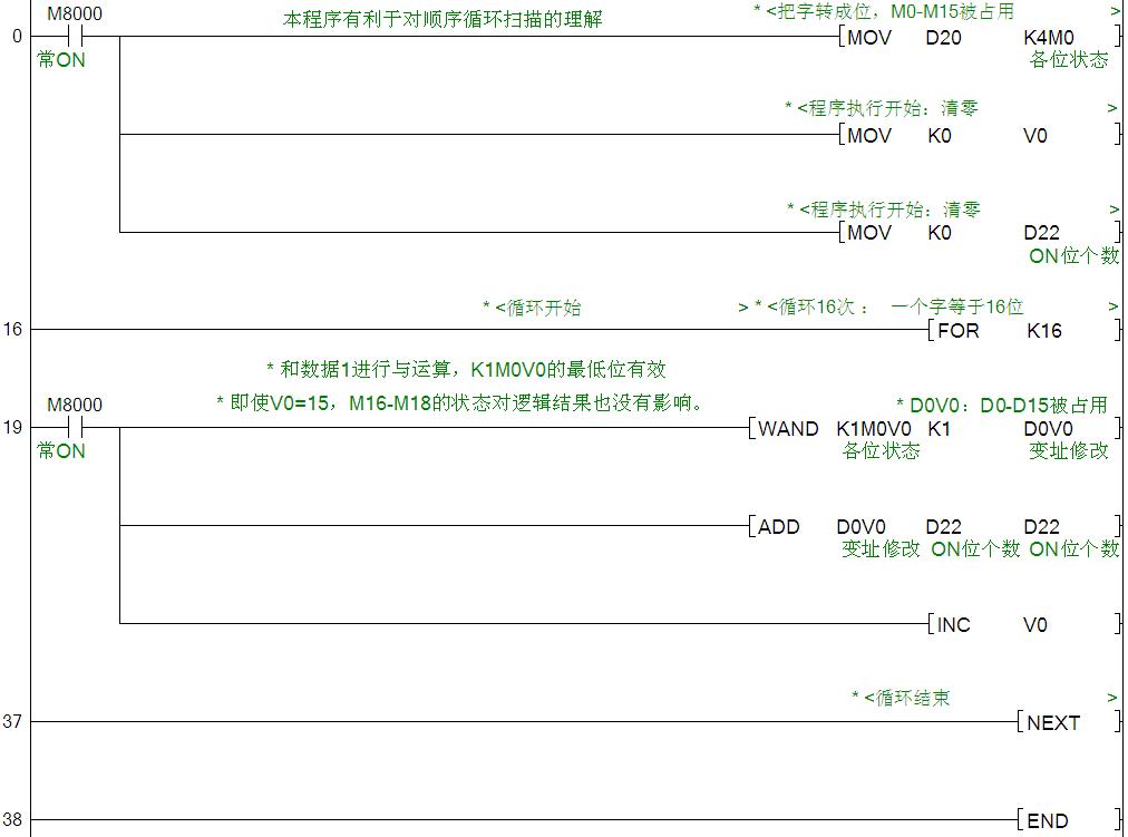

ON位数判定

在PLC内不支持功能指令SUM进行ON位数判定时用的着。

简洁明了。感谢楼主。
