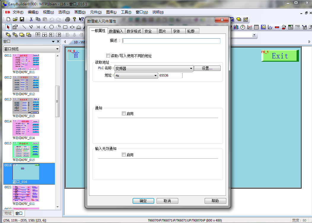

请大虾们指点一下小弟:威纶屏里面modbus的地址怎么对应变频器的功能码?

0X/1X 是位地址 4X/5X/6X是字地址,不同的是他们所支持的功能码不同,一般使用4X地址和6X地址,都是可读可写的地址,读取数据时发出的功能码为03H,写数据时,4X发出的功能码是10H,6X发出的功能码是06H,看你的变频器支持哪些功能码了

今天试了下,能通信上,可以修改频率,设定运行命令方式,频率输入选择。但不晓得怎样让它运行。大神们指点下吧!
