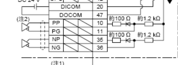

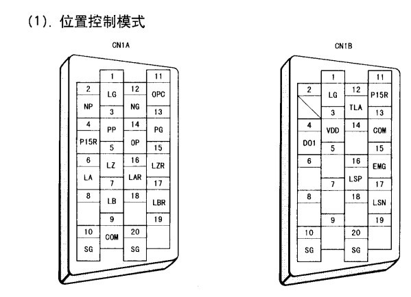

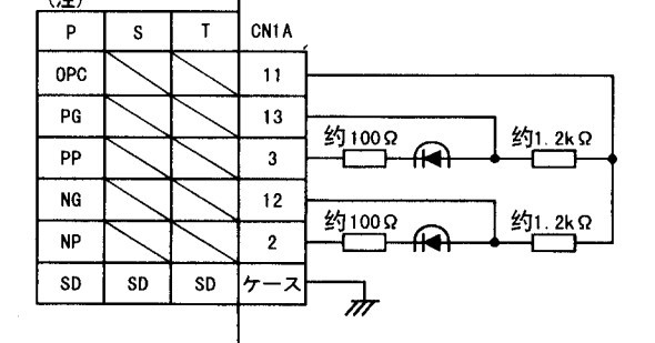

原型号是MR-J2-70A 和 MR-J2S-70A   , 脉冲由单片机发出,就过来3根线 ,分别接 CN1A的 NP 和 PP ,另外一根接到CN1A的 12 和13脚,也就是说12和13脚短接到一起。 CN1B  是 3-13短接 15-20短接。  看接法明显是 差分输入,只是,正反转的差分信号有了公共点,和手册标准推荐的 不太一样,但是可以正常运行。

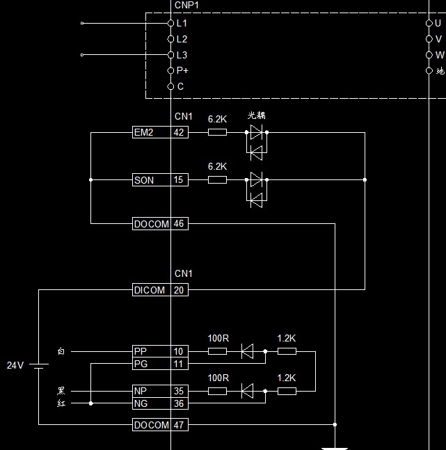

现在改用MR-JE-70A,仍采用该接法,脉冲却输不进去? 电机不转,软件监控及实际驱动器上 查看P 显示界面,确实无脉冲输入。啥原因? 单片机 对换过其他设备的板子,好像没问题。 测试时,信号线是对接的,有接近100MM引线没有屏蔽层,有影响?
难道 MR-J2  和 MR-JE  对差分信号的要求 不一样?无法直接替换使用?

MR-JE其它线是怎么接的?

红 黑 白 为 上位单片机 出来的3根线

检查前后极限是否闭合,也可通过PD01设为无效;PA13脉冲输入类型也检查一下。

4楼  发表于: 2013-08-27 09:04
