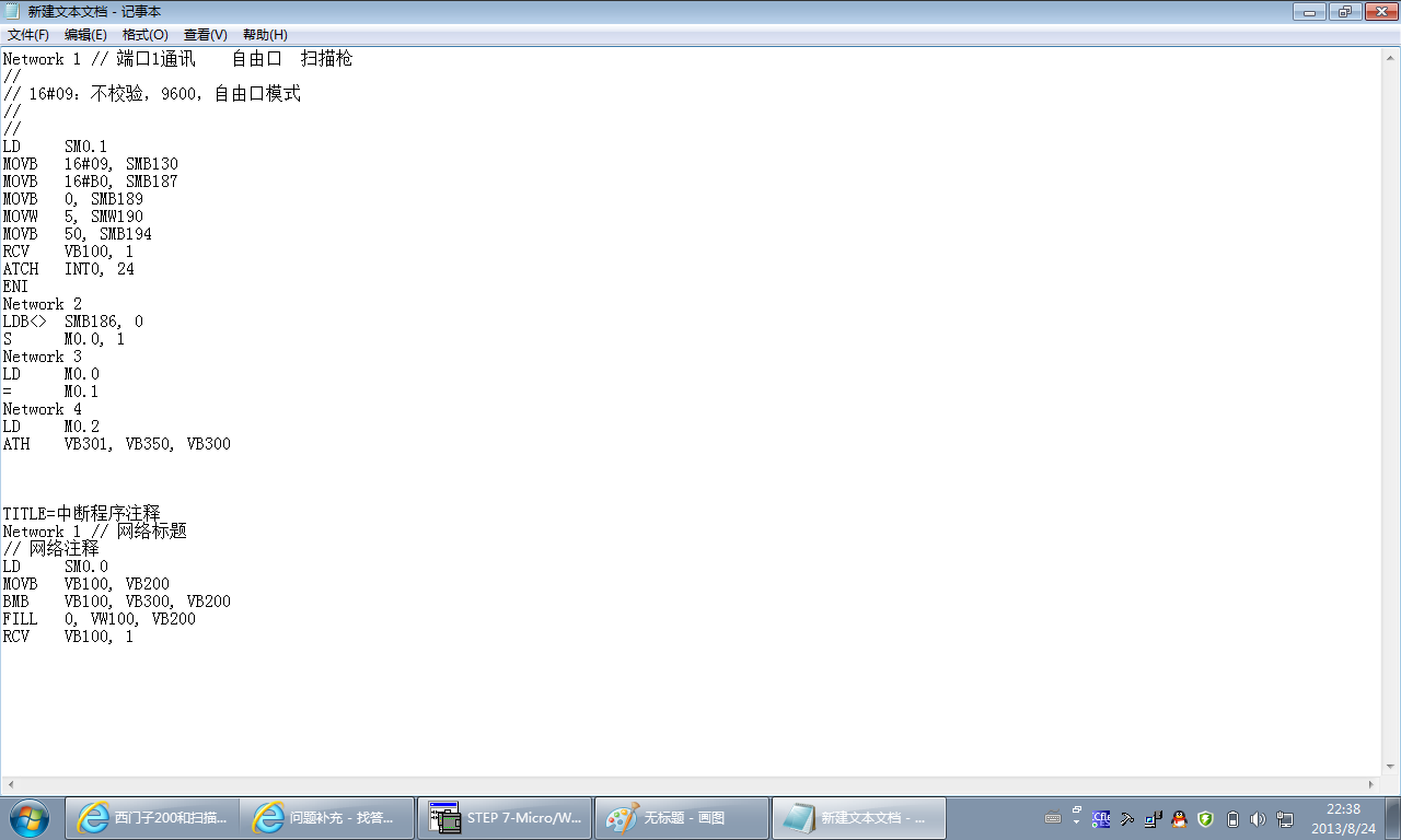

各位老师 我问下西门子200PLC与扫描枪485通讯成功,但不知道为什么读出来的数据不对 .扫描枪的通讯协议是:波特率为9 600 bps,8位数据位,1位停止位,无效验

各位老师 上面那个结束位0是我自己随便写的,我问扫描枪供应商说结束位是回车,我用16#0D也不对反而还没有接受完成,我用0倒是有,感觉不对,请老师们指点下

扫描枪一般都是232的

我现在是可以通讯上的,读的数据个数也对,就是读出来的数据内容不对 我请高手看过,程序没有问题,不知道什么原因,我是R232转R485的

我搞好了,以后大家有问题的可以来找我,596938761
