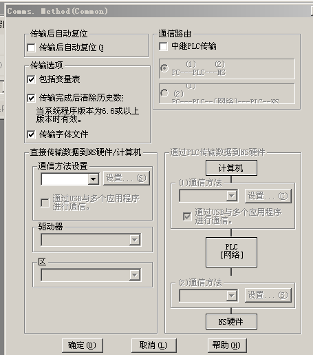

请问朋友们CX-Designer里面的传输设置里面语言有乱码,请问怎么解决?谢谢一楼的朋友升级到CX-ONE4.27就解决了。

升级CX-ONE,去年的版本就是有乱码的,今年最新的已经修正了
