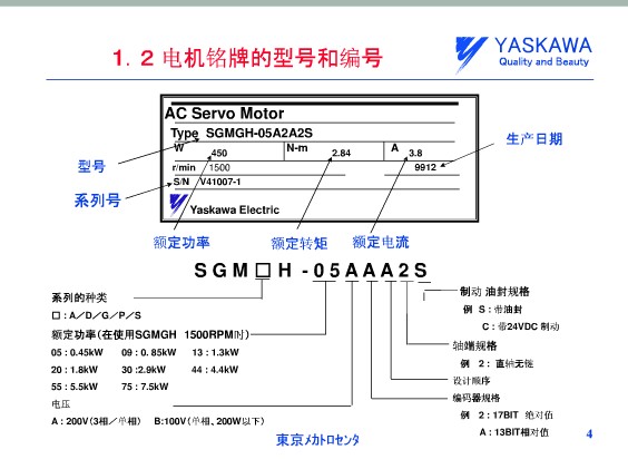

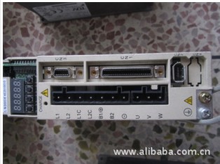

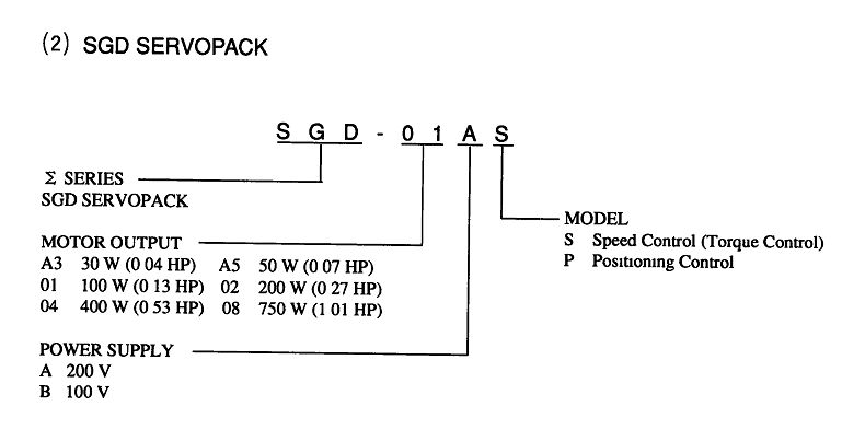

手上有一台SGDS-02A05A,但是不知道05代表什么,有的是01,05和01有什么区别,望高手回答.

[attachments=80454] [attachments=80453]
http://www.ymmfa.com/read.php?tid=143327
这里有安川伺服各种型号的资料。这款伺服资料只有日英文版的,这款产品因未在中国销售,没有中文的,网上应该能找到。
http://wenku.baidu.com/view/bec0a509844769eae009ed1c.html?from=related&hasrec=1
这个网址上有日文的说明书,基本上能看懂的。

谢谢以上两位,这个是拆机的二手产品.
