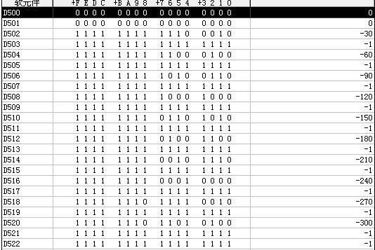

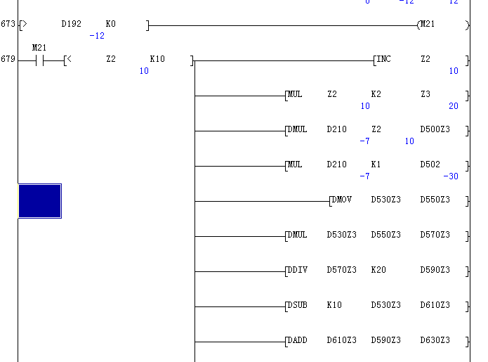

D210 乘以 Z2 为什么不等于对应的数值

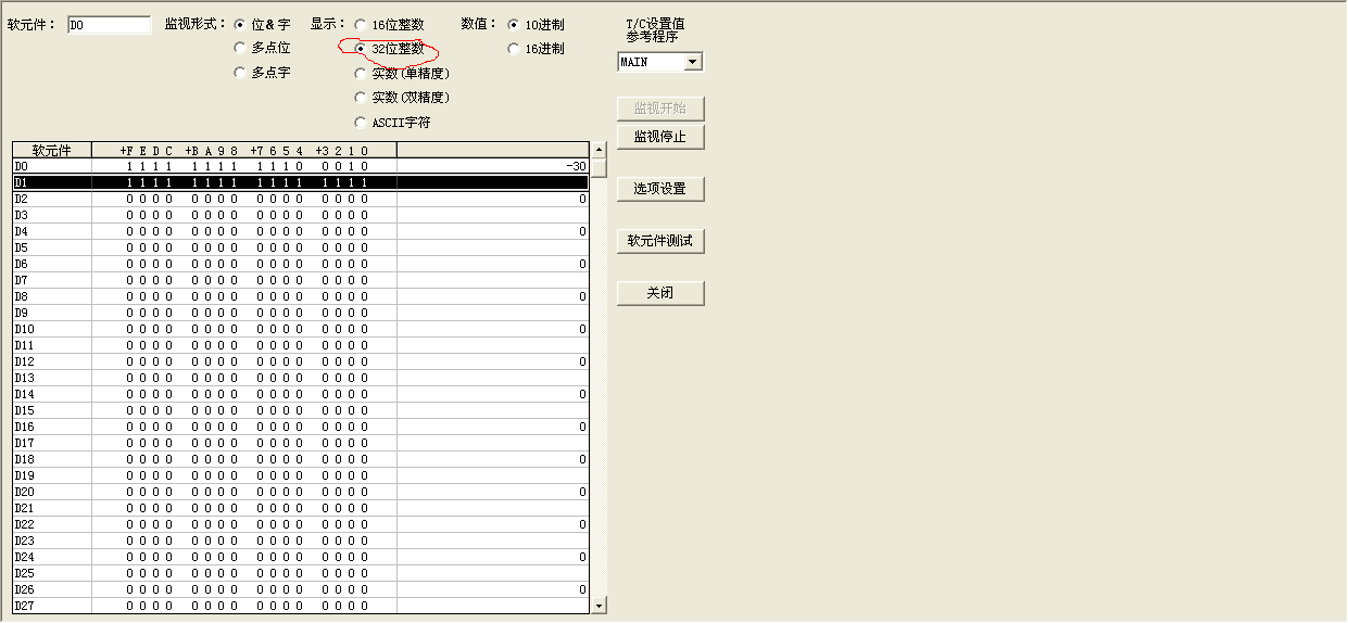

不知道该处的32位显示楼主有木有选上
朋友,选择了32位,也不正确这是为何

1,DMUL运算结果放入64位寄存器中,你用D500Z3的方式是把它当做32位寄存器使用,当乘运算的结果在32位以内时,不会出错,即使这样会造成寄存器重叠占用;
2,该运算在M21为ON且Z2小于10时才会执行,从监控结果来看最后一次运行时D210为-30,不是显示的-7;
3,如楼上,虽然你的结果D502为-30,D503为-1,但把它两个看成32位寄存器,[D503 D502]的结果仍为-30;
4,PLC执行结果不会有问题,问题出在你的程序逻辑上,把PLC砸烂也解决不了这问题。

你只要记住 乘法用32位乘32位得数为64位就行了,即D100 (100-101)X D102 (102-103)=D104 (104-107)

PLC怎么用64位结果呀 程序只能用最大32位的数呀

DMUL运算结果放入64位寄存器中,不然会出错。 应该是运算结果会占用64位。即上面的D104-D107不能再用了。
