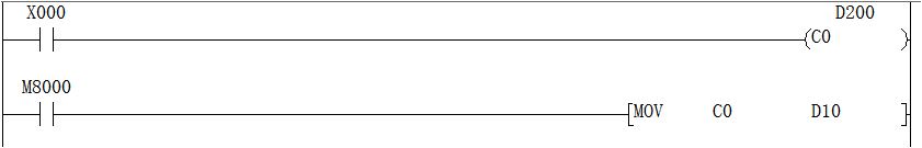

EB8000的三凌PLC计数器C值显示在触摸屏上的设置如何设置

三凌PLC计数器C值在摸屏上显示的设置

三凌PLC计数器C0值在触摸屏上的显示设置

改用D0、D200应该就行了吧

把计算器C的值传送到数据寄存器D,在EB8000显示D的数据就可以咯!

在触摸屏上D10是数据显示元件,为C0的当前值,D200是数据输入元件,为C0的计数器设定值,即可!

同意楼上方法

6楼的方法是常用的,还可以适用于计时等
