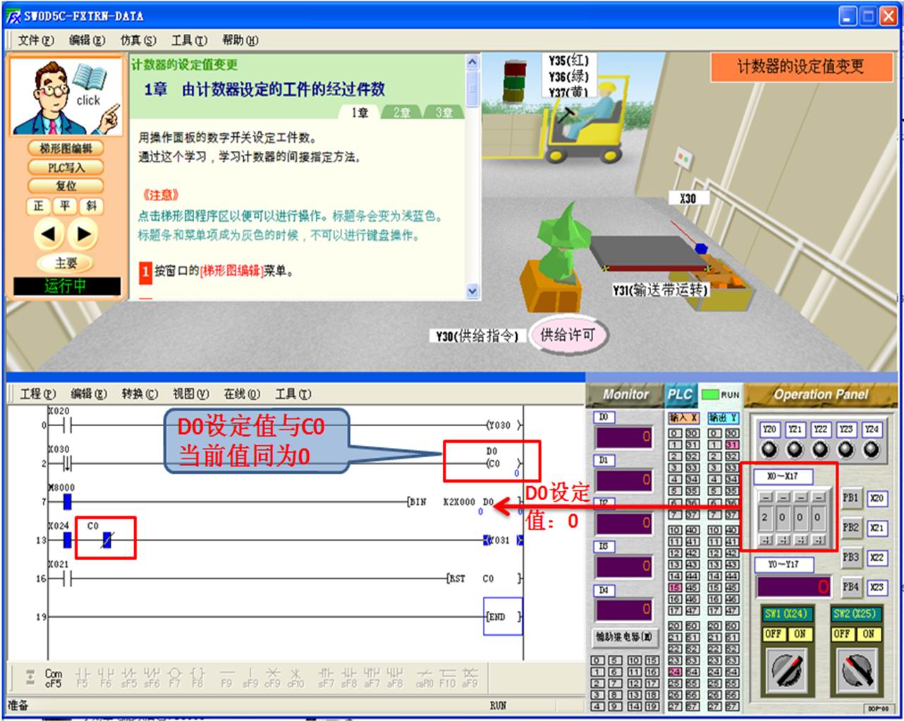

请教大侠:计数器设定计数为0,并且计数器当前值也为0时为何不触发?(图中C0)

计数器不可能触发,它没有触发的条件

因为OUT C0 D0 这条指令由于其能流执行条件没有满足而未被执行,因此程序无法更新其输出触点的状态。

明白了,多谢!
