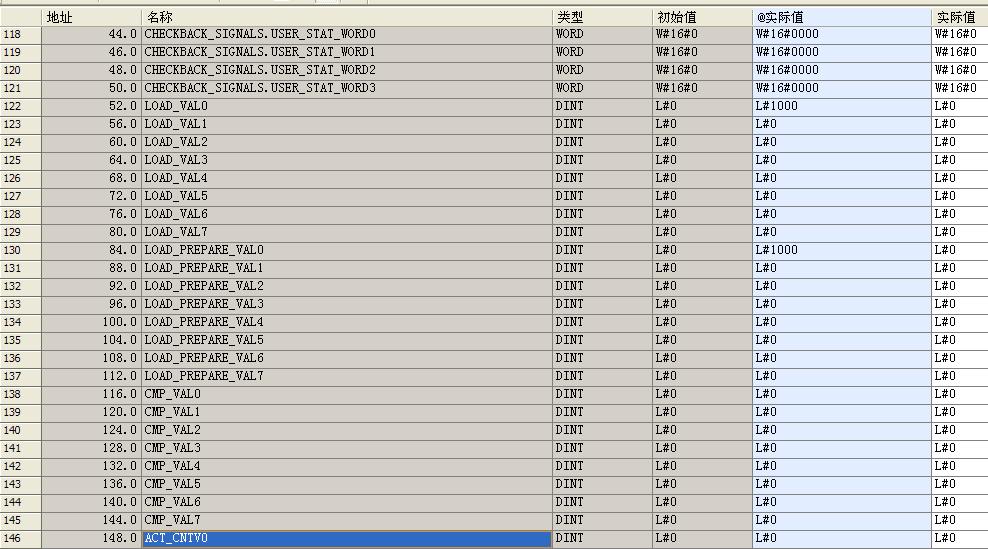

如何对FM350-2的计数值进行初始化,初始化成自己想要的值。

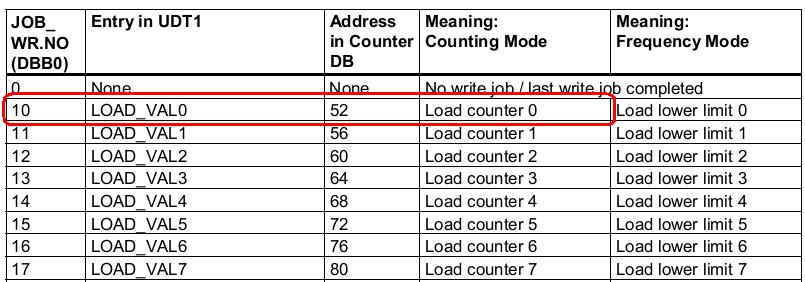

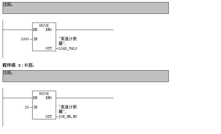

以通道1为例,将设定值写入DBD52,然后将工作号10写入DBB0中;
其他通道见下表:

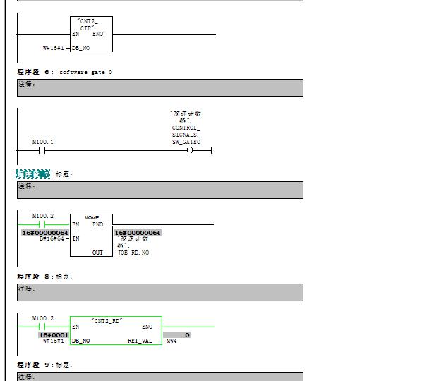

我试过这样,在OB100里写入DBD52,然后将工作号10写入DBB0中。不行。
ob100
ob1

FC3调用了吗?

差FC3,不知道怎么就没发现。这两天卡的太难受了。非常感谢sjm213大侠。
