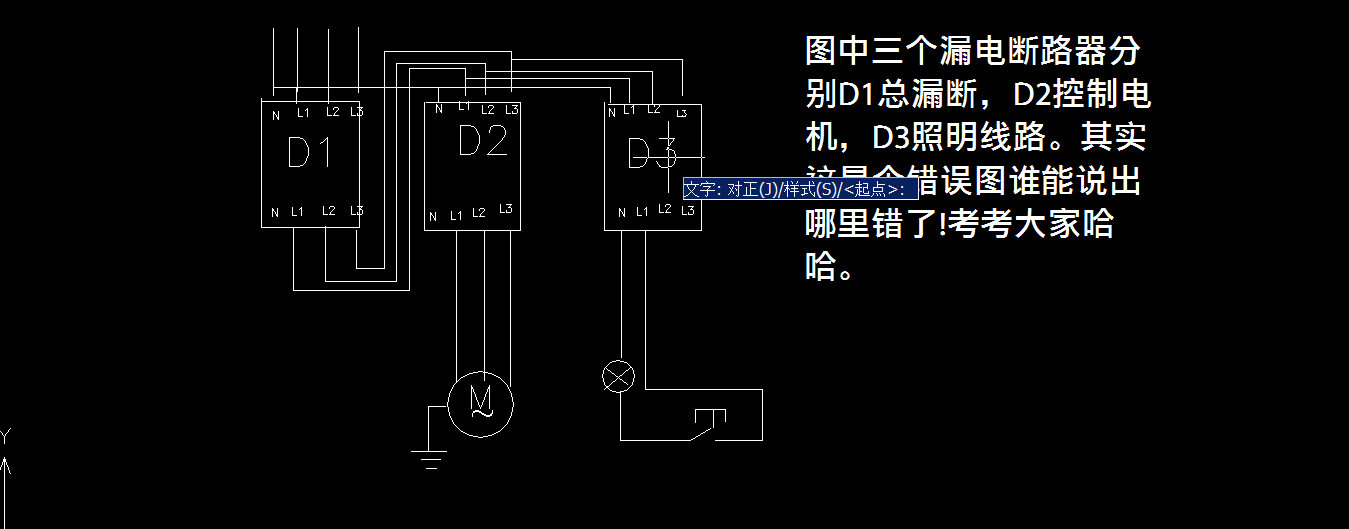

前天帮人接线遇到了点问题!

零线要接在D1的下面呀

零线是不是要通过漏电断路器?

零线接线有问题,不能从D1的上端取零线,不然D1就送不上,或开照明就跳闸。

零线要经过D1,要是零线带电D1断开了,D2D3没断就有危险了。

零线不接在漏电开关下面,那么D1这个开关会跳闸的,漏电开关的原理

一用电D1跳你没商量

这个图你自己弄的吧,弄之前上网查查资料看看再发上来。漏电最基本是单相漏电还是三相漏电都弄错了。

1.单相漏电是L+N
2.三相四线L1、L2、L3、N
3、也有三相漏电L1、L2、L3施耐德品牌

零线要接在D1负荷侧
