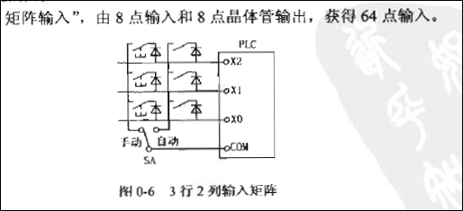

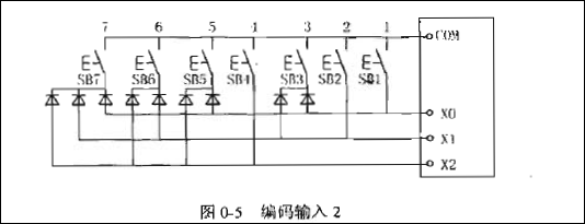

兄弟们,我这里有45个开关信号,有其他什么办法可以把它们的状态显示到触摸屏上,我只想到用45点PLC扩展输入模块这种方法
但是感觉太浪费了,兄弟们还有其他方法可以实现吗

1楼  发表于: 2013-08-21 09:10
这个还真想不出什么办法,是不是可以用矩阵输入呢,等待高手

8楼  发表于: 2013-08-21 17:38
第一种是编码方法  第二种是矩阵不适合

    9楼  发表于: 2013-08-21 18:10
    引用第8楼903636024于2013-08-21 17:38发表的  :
    第一种是编码方法  第二种是矩阵不适合
    恩,还是这位兄弟厉害,我一看就明白了。

    11楼  发表于: 2013-08-22 10:52
    做个PCB板,有集成电路用于编码,按8楼方法,这样接线很方便
