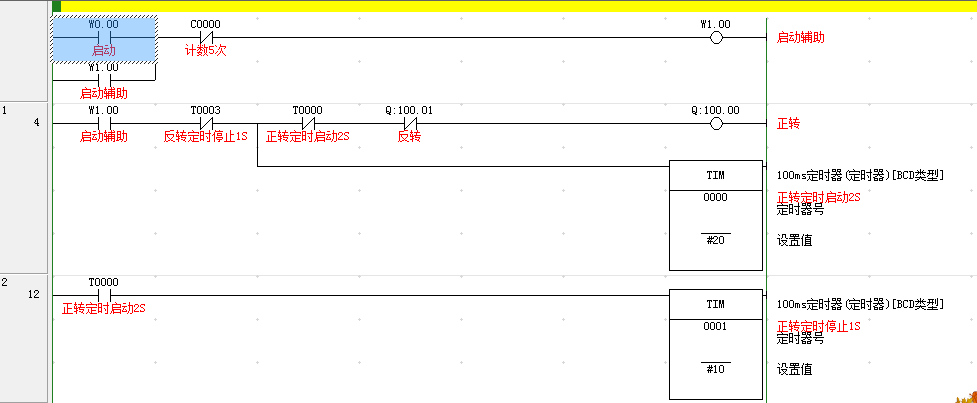

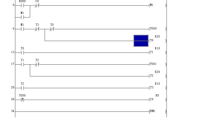

学习三菱PLC2个星期了,很多问题还很小白,请各位高手嘴下留情哈!
按照编程试题编的PLC程序:控制如下
按下启动按钮,电机正转2S,停1S,然后反转2S,停1S,如此循环5次,电机停转。
我编好了之后进行了仿真,貌似可以,但是请各位高手看看有没有瑕疵或是值得
修改的地方,谢谢了

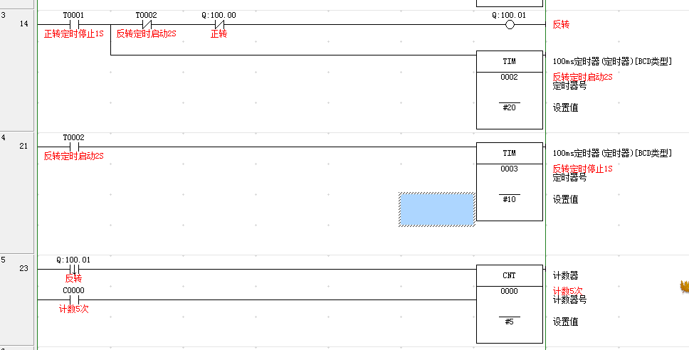

    6楼  发表于: 2013-08-21 07:14
    如果是循环五次你计数是不是要加在Y1
    使用计数时,我计得是不会复归的,你可能只有启动第一次的时,是正常的

    7楼  发表于: 2013-08-21 08:12
    个人认为 能把C0复位就更好了 不然第一次循环是正常 第二次就不动了

    10楼  发表于: 2013-08-21 08:50
    你这个程序有问题的,首先C没有在停止的时候清零,会造成第二次启动的时候立即停止。其次你用来给C做计数的信号不对,即使你上电第一次启动,在第五次循环的时候正转刚起,电机都还没转,就停止了,更不用说反转了。如6楼所说用Y1,如果还是上升沿,那么也会产生第五次循环时正转后不反转的现象。

    11楼  发表于: 2013-08-21 12:07
    上面说的很对,应该用Y2的下降沿,C要有复位
