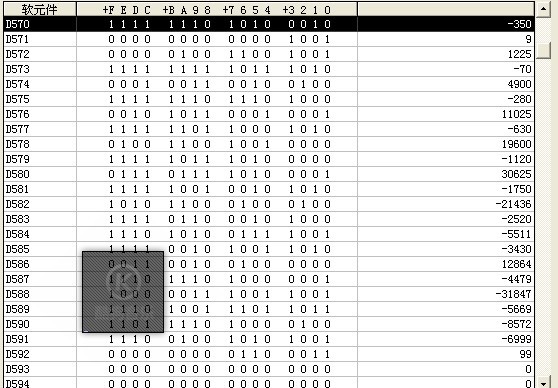

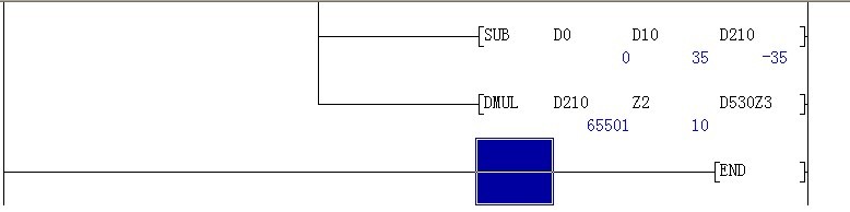

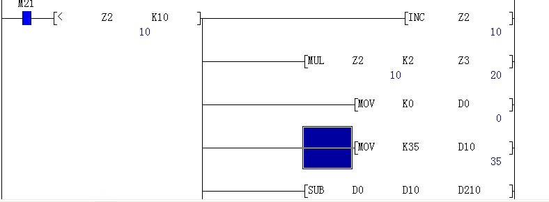

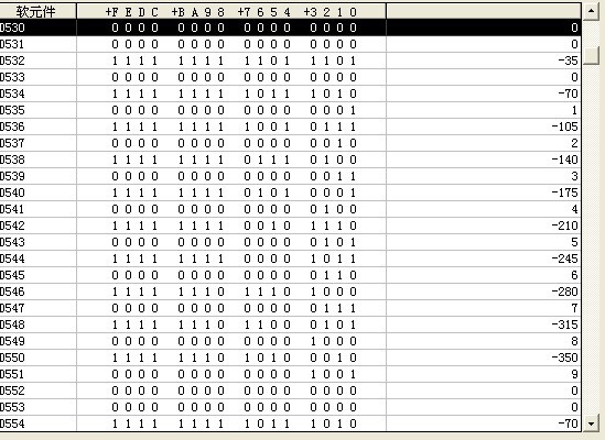

D210=-35 乘以 Z2=1,2,3.。。。N
  D210显示却和测试的结果不同 这是为何
更主要的是D580以后的 两个数相乘,结果就不对了 是为什么,溢出?该怎么修改

至于溢出怎么修改,请使用32位乘法指令,如果还不够,请转换为浮点数,然后使用浮点数乘法。
Good Luck~

0-35=-35    DMUL 是d210  D211。老兄计算机不会错。看看运算结果占几个字
但是D211是空的啊,D210是16位字节啊
