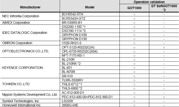

大家好 请问三菱触摸屏怎样跟条形码扫描器进行通讯 显示条形码

不是所有的条码枪都能接GT1000的,能连接的见附件。
还有一个AIMEX Corporation BW-880RS-B1
