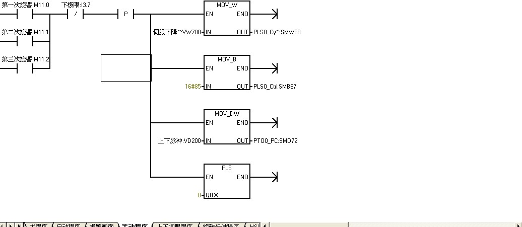

224xp求一个脉冲输出程序,用来控制步进。学习用

看看能用上不
