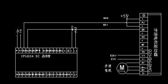

求S7-200与步进电机的电路连接图

做毕业设计 需要一个S7-200与步进电机的电路连接图 ,之前没接触过这种东西查了很多资料都没找到。有人会做的话帮忙画下电路连接图 不甚感激

发表于: 2008-06-27 23:09
两相步进电机带驱动器接线方式
