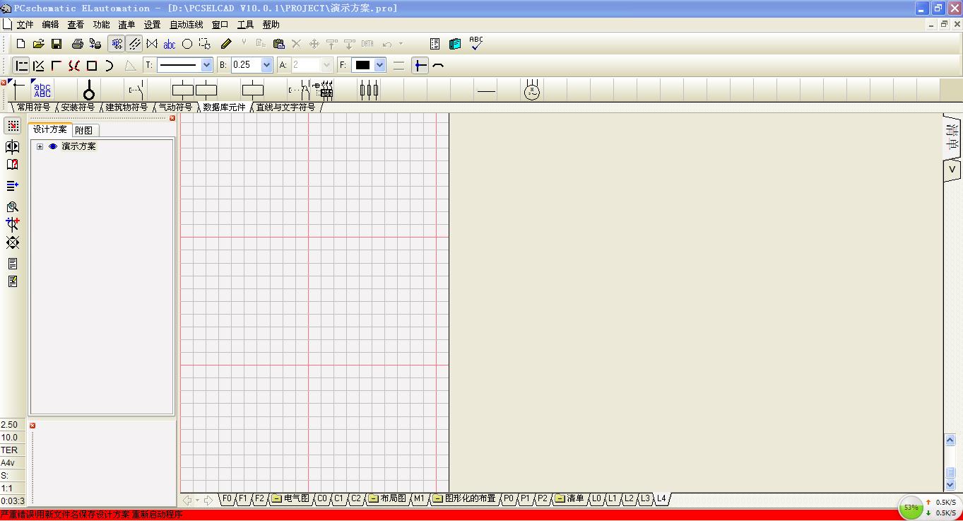

PCSELCAD V10.0.1中文版软件第一次装的是可以用的,后来我移过D:\PCSELCAD V10.0.1里的文件。然后软件就损坏了,不管是重新安装、重新下载软件还是重装系统都不能正常使用了。大家有过这样的情况吗?
这个是启动软件时的错误提示

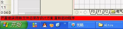

下面两个是启动后不能正常运行的严重错误提示,在软件界面最下方。

你没有安装打印机,我的做法是先安装好虚拟打印软件,并设置该打印机为默认,最后再安装该软件就没问题了,说白了就是缺了打印机

6楼  发表于: 2013-09-26 18:12
引用第5楼chenxian于2013-09-22 21:04发表的  :
谢谢!您是对的。这个问题终于在昨晚解决好了。步骤是:首先单左击电脑屏幕的”开始“按钮。然后手标放在”设置“按钮上,会自动扩展出”控制面板“。在控制面板里选择”打印机和传真“,手标单击右键”打开“。在弹出的页面里会显示出默认打印机是”Microsoft XPS Document Writer“。问题就在这 Microsoft XPS Document Writer。然后将默认打印机改成别的打印机就可以了。随便哪个打印机设置为默认都可以,只要默认打印机不是”Microsoft XPS Document Writer“就可以了。
