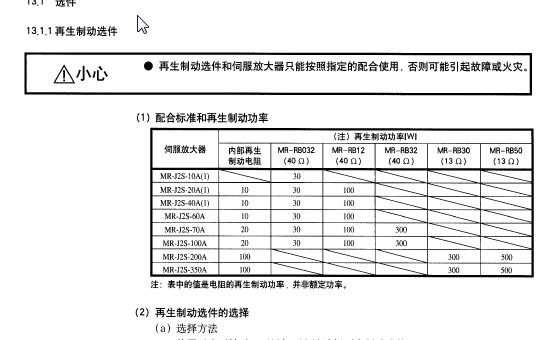

     我公司有两台设备,都是用的三菱的伺服。上周两台设备都坏了,真是急死人啊!
   其中一台是用的MR-J2S-350A,报警AL50,过载1异常,因设备已前是正常的,基本排除了是线路U.V.W接线不对,相关参数也未做调整,通过看手册,增益调整试了一下,也没有明显的效果,运转几分钟就报警,通过调整加减速时间,是可以运转,但速度太慢,根本不能满足生产需要,不知道这种情况,是控制器有问题还是马达有问题?

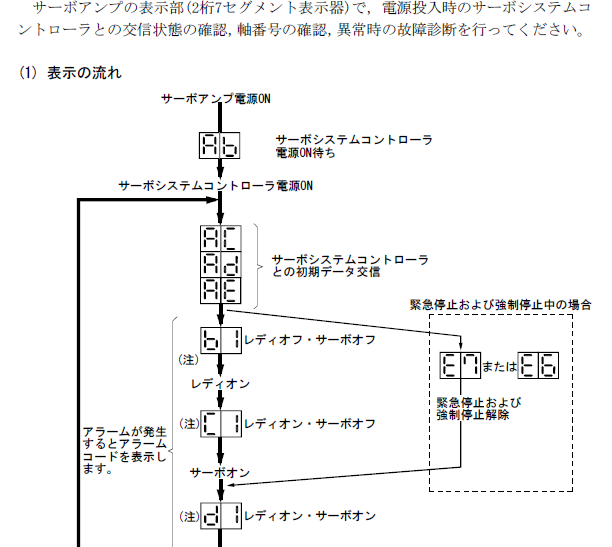

   另一台是用MR-J2S-70B,显示Ab,初始化失败。那台设备是停机好长时间,开机就这样的。我怀疑是上位机控制模块数据丢失,所用的控制模块是A1SD75M1,但不知道如何判断数据是不是真的丢失。最让人气愤的是,我自己制作了一根数据线(连接电脑用),在MR-J2S-350A能连接,可在线编辑/监控,在这台是就是不行,刚好控制模块A1SD75M1没有数据线,不知道还有没有其它方法判断是哪有问题啊?

    A1SD75的模块,没有数据线什么都白说,可能是驱动器损坏,也可能是定位模块有问题!也可能是通讯线有问题!

    A1SD75模块可以通过PLC连接?Q系列PLC好像可以可以连接Q定位模块,A的好像不行

    Q的可以通过CPU来读写参数,A的不行!

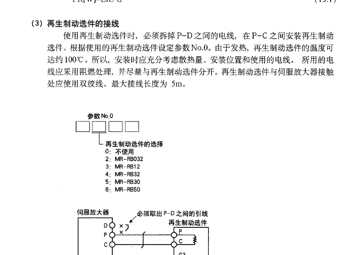

    如果低速可以运行的话,那一定就是内部的刹车模块有问题了。

    手动模式下低速连续运转下是没问题的,正反转下就会报警,并发现回生制动外接单元RB-050也无发热现象,我也怀疑是内部制动模块有问题,正准备买个新的试一下。
