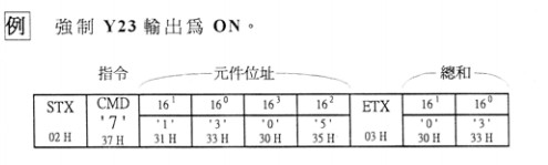

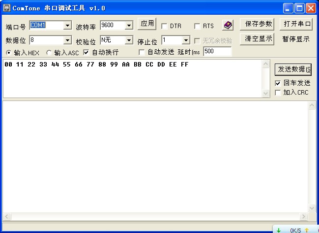

大家好 现在我想用电脑用串口通讯软件将FXPLC进行Y0置位
我要发什么源代码过去啊是十进制还是16进制呢 如图
要将02H 37H ..........30H 33H写进去还是什么啊
用的串口软件是

用十六进制,元件地址改为Y0对应的数据,总和也要自己计算更改,之后发送数据

你的三菱程序里也应该写程序把,比如你用的是自定义协议,或者modbus协议。

版主你好 我那样做 PLC里面要不要程序啊
还有你能不能举个列子啊
比如要Y0置位啊

这个要的,fx通信手册上有的,自己可以看看

串口调试不用写程序,发代码就可以了

是写的十六进制代码 01通讯地址 06 数据写入 2000 驱动器命令的地址 12 正转 CRC校验码0207 这是台达变频器MODBUS RTU协议的正转指令帧。01 06 20 00 00 12 02 07

调试成功了,是串口线的问题
