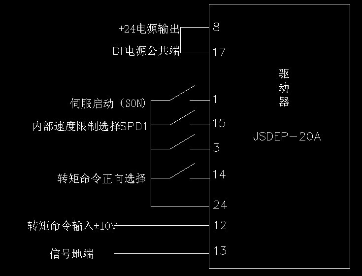

东元伺服转矩控制如图接线:伺服电机不转。请各位帮忙看一下接线有错嘛

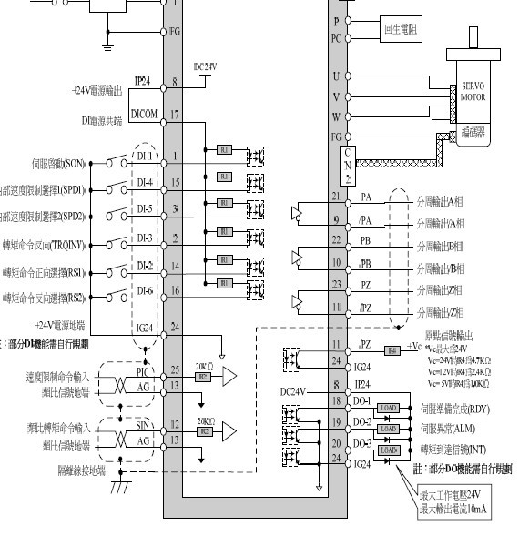

记得东元的伺服还有正向及反向极限需要短接,你发完整官方的接线图来帮你看看!

说明书完整接线图
